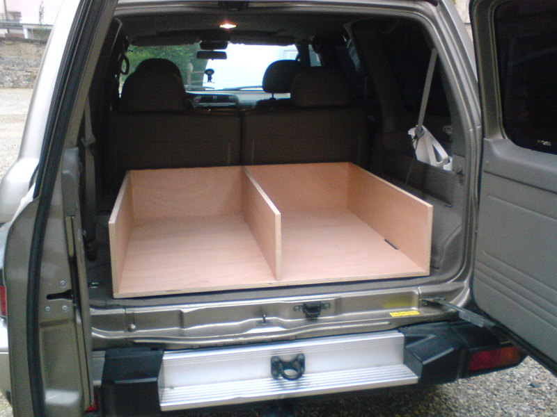

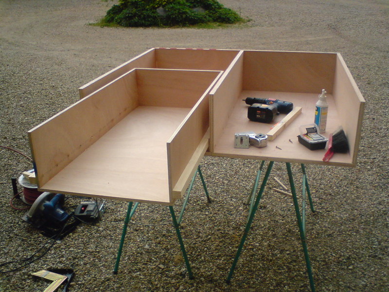

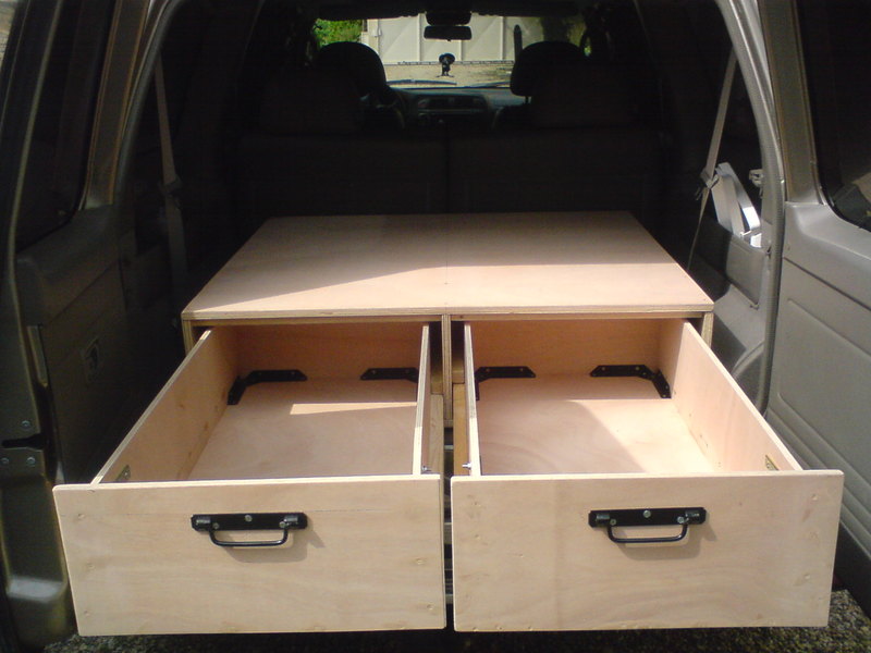

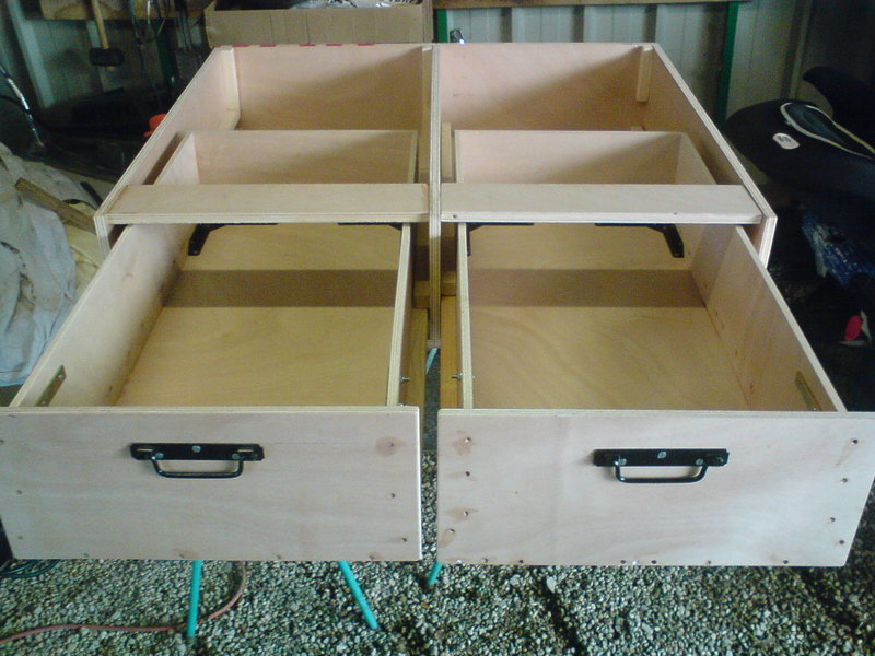

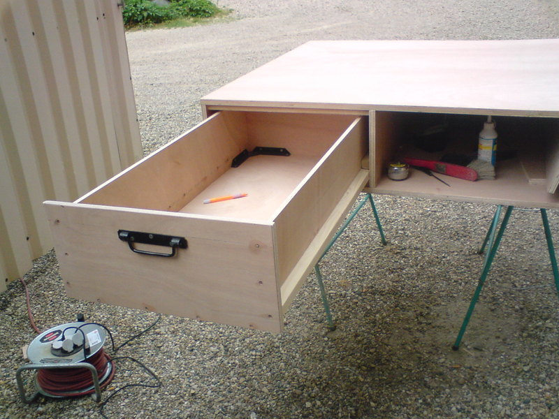

1 petit amenagement sympa qui ne ma pas couté bien cher super solide pas compliqué a faire
il permait de garder la banquette ar enfin la 3 places du milieu
2 grands tiroirs et en rabattant les dossiers de sieges ont peu dormir dessus 1.80de long
et pour le fixer 2 bonne equerre sur les fixation des 2 sieges de deriere et voila

en fait quand tu rabbats les fauteuils arrières,ça te fait un plancher plat et suffit d'y mettre un matelas dessus pour avoir un couchage de 180??
oui tout a fait enrabattant les dossiers mon caisson arrive a la meme hauteur 1 ptit sac de couchage qui fait matela en meme tan et 1.80 de long trankil sur la largeur du coffre impecable pour dormir a 2
