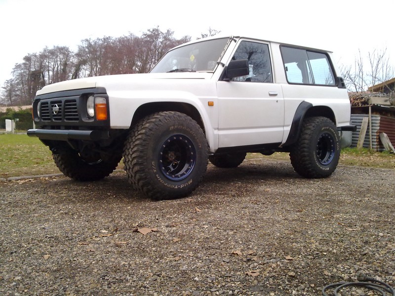

Exact, parce que le dépouillage sa va mais le remontage c'est une autre affaire enfin j'ai un pot qui veut me le racheter un bon prix jans faire le joint ou autre juste dans l'état et sans les 33 donc je me tate...
Avant / Après... :bravo12:
