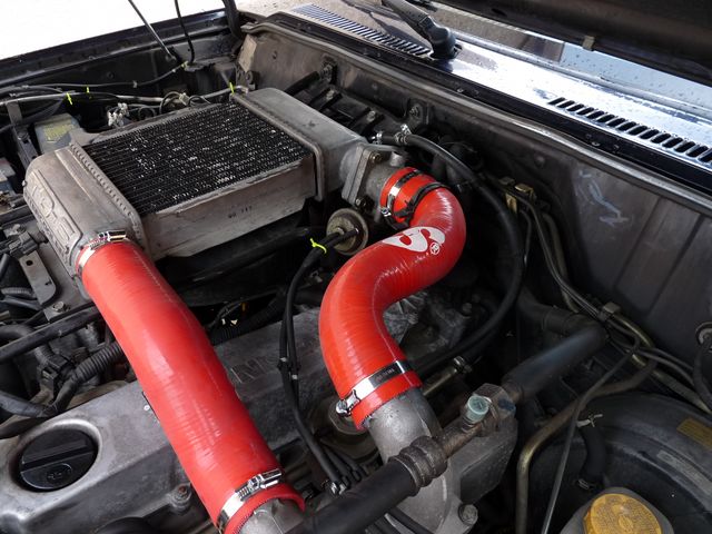

Attention a ceux qui on un Body lift, la longueur des durites est differents, il manquera a peu près 1 a 2cm (de par leur rigiditée plus importante que celles d'origine) pour un body lift de 4cm. (Ben oui l'IC est fixé sur la caisse, le moteur lui... sur le chassis...)
Si c'est qu'une affaire de 1 ou 2 cm il suffit de le préciser à la commande :classe1:
Par curiositée qu'elle est l'epaisseur des durites et combien y'a t'il de napes de fil?
Epaisseur 5,5 mm et nappes de fil : 4 :respectot:
La pression annoncée (utilisation et eclatement) est très correcte en tout cas.
:yes12: :santé1: :alabierre: :bravo12:

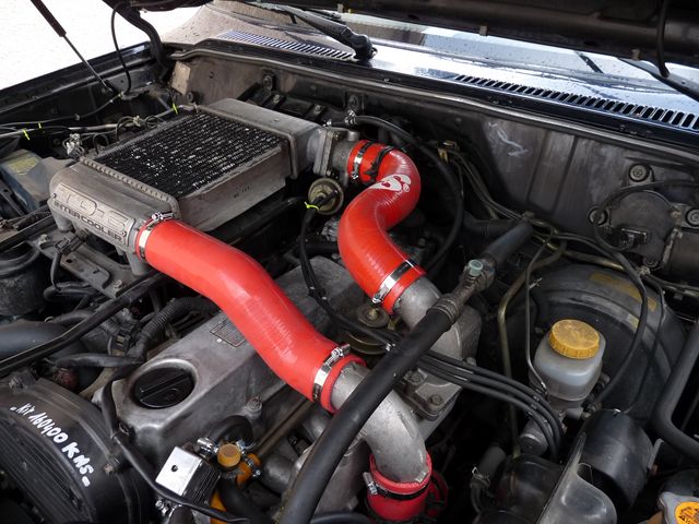

Ca y est recue ce matin , la derniere durite du kit
Tout va bien ( voir sur les photos ) donc fabrication lancée je vous tiens au jus dès que c'est prêt a partir chez vous .
