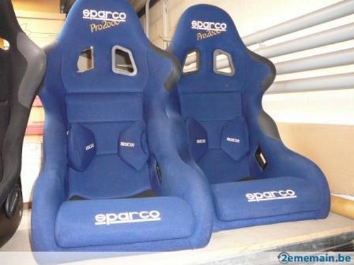

Voilà je suis intéressé par ces sièges
pensez-vous qu'il y a possibilité de les mettre sur mon camion (Y60)
sans trop de problèmes?
ils ne sont pas basculants!
Merci de vos réponses

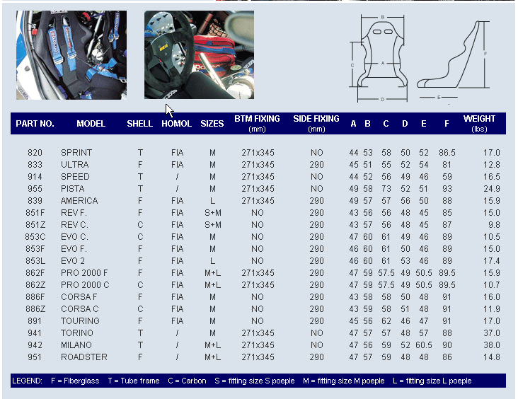

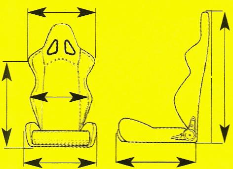

si quelqu'un peut mettre les côtes maxi sur mon dessin, ça aiderait certainement beaucoup de monde .... ;)
cotes sieges.JPG (23.77 Kio) Vu 4395 fois
Re: Besoin de votre avis!

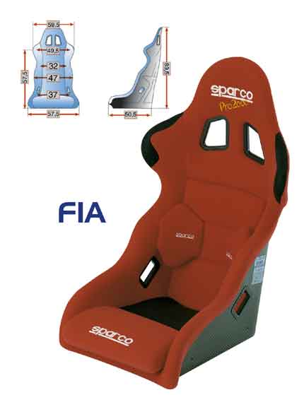

VoilĂ  Bruno ;) ;) ;)
Il n'y aurait pas deux tailles dans la gamme Pro 2000 ???
Mendes a écrit :Il n'y aurait pas deux tailles dans la gamme Pro 2000 ???
Suivant ce que j'ai trouvé ce serait identique (sous réserve) ;) ;) ;)
Ben si apparement il y a des M et des L :oops: ....
Enfin bref, je te donne une info importante, moi je fais 100cm en tour de hanches et les Pro2000 sont devenus trop petits et extrèmement incofortables si je fais + de 100kms...donc j'ai mis un EVO2 avec des mousses Sparco latérales (en options :oops: ) et là plus de problème.
En espérant que ça t'évite d'acheter un siège ou tu perdrais en confort alors que le but est je pense l'inverse... :mrgreen:
