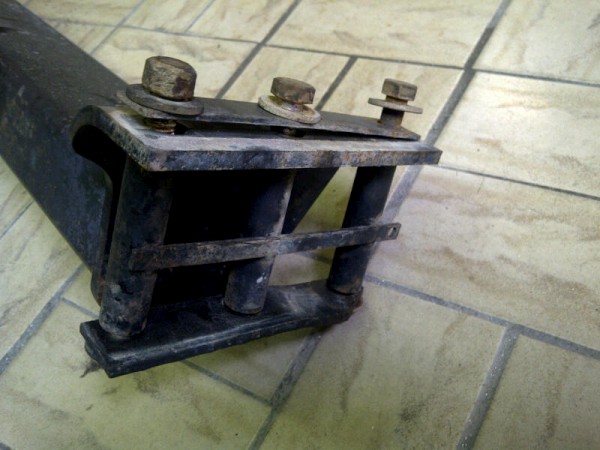

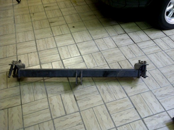

Aucun chassis Y60 et Y61 n'a les 3 trous, d'oĂą qu'il vienne...
Le vrai attelage Nissan c'est celui ci-dessous, il a bien 3 trous et Ă  mon avis c'est le plus costaud que tu puisse monter.
Les trous qu'il manque avec un bon foret, ça va tout seul.
Pour marquer le trou il te faut l'entretoise Ă  3 tubes.

c'est bien celui-lĂ  que j'ai sur mon ch'ti pepere :bravo12: :bravo12: :bravo12:
