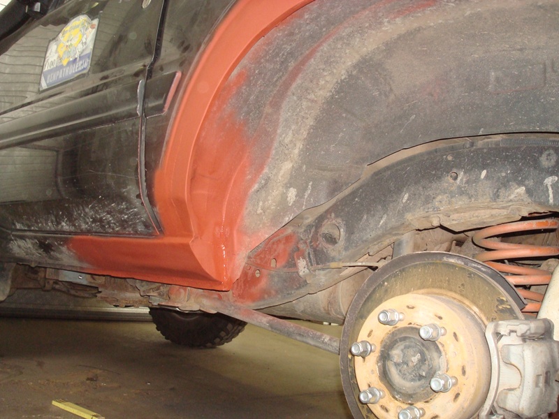

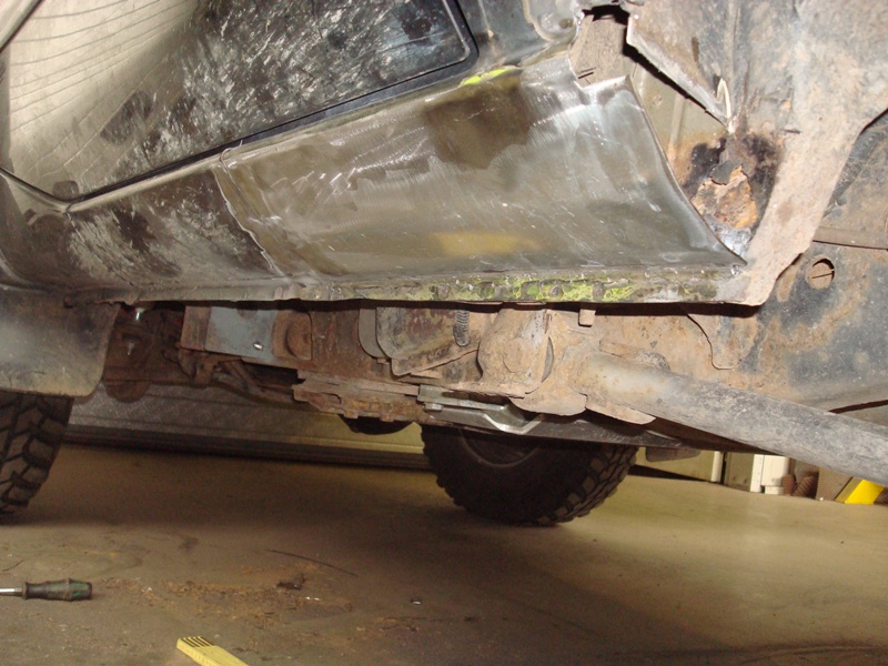

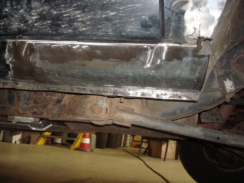

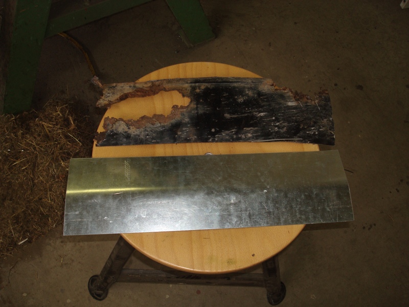

quel type de tĂ´le utilise tu ?

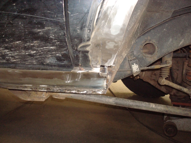

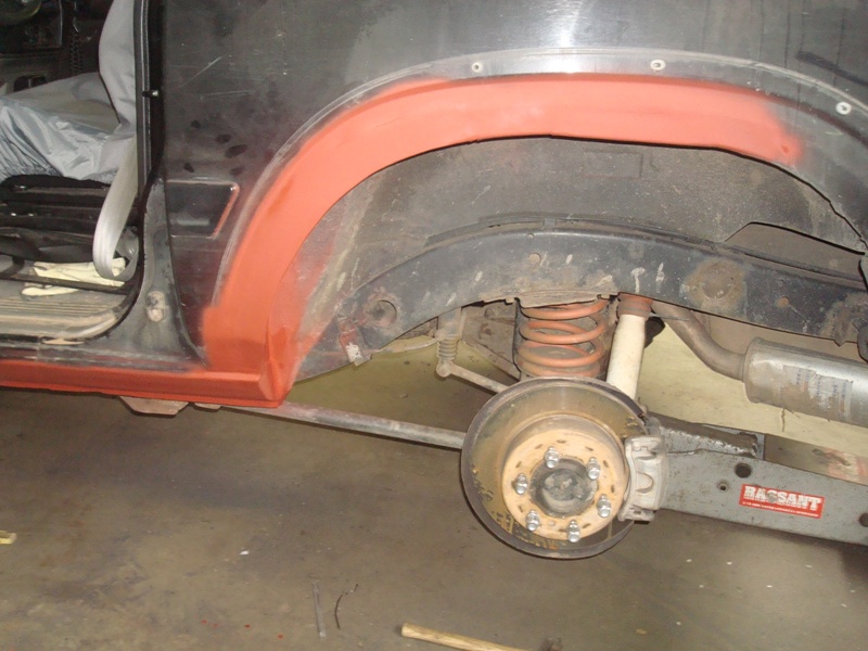

et voilĂ  :clin12:
génial le résultat :surpris1: beau boulot :bravo12: chapeau bas!!! :respectot: :respectot: :respectot:
Messages : 18164
gianni a écrit :quel type de tôle utilise tu ?
galvanisé en 18mm :clin12:
+1??? :benben12:
Messages : 18164
dams.11 a écrit :génial le résultat :surpris1: beau boulot :bravo12: chapeau bas!!! :respectot: :respectot: :respectot:

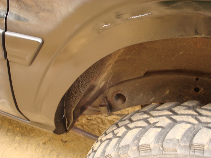

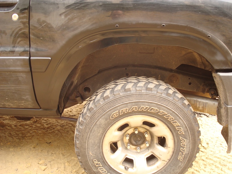

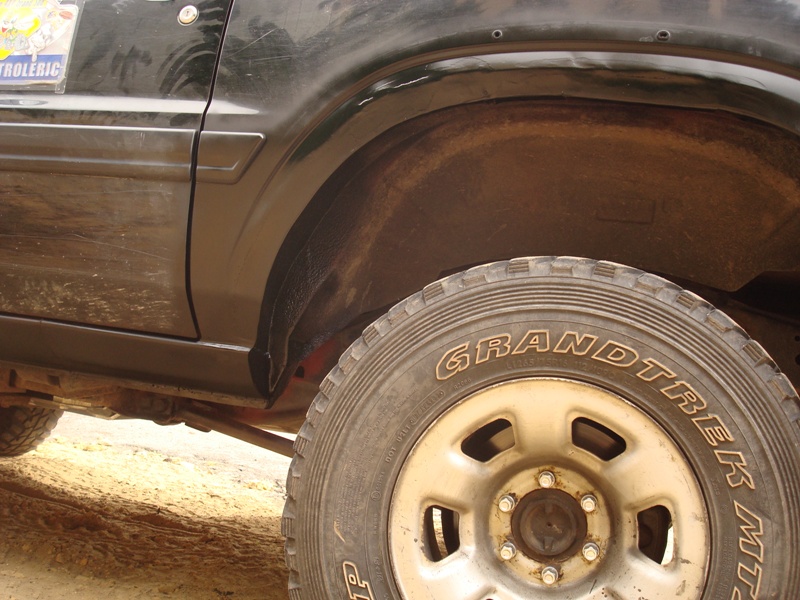

merci pour lui , en tout cas je repars sur une base saine :clin12: :clin12: :clin12:
y a plus qu'a remonter les elargisseurs d'ailes , mais je vais les remplir de mousse polyuréthane
afin qu'elles ne se remplissent plus de boues stagnantes :clin12: :clin12: :clin12: :clin12: :clin12: :clin12: :ben: :ben: :ben: :ben:

benpatroleric a écrit : merci pour lui , en tout cas je repars sur une base saine :clin12: :clin12: :clin12:
Ă  ta place je mettrais du mastic genre sikaflex, la mousse, pas top Ă  mon avis :bisous12:
GR Y60
Woody Allen
Messages : 18164
merci pour ton avis Ludo , je pense mettre d'abord de la mousse , la couper à la bonne épaisseur puis la mastiquer afin de combler toutes les alvéoles , c'est surtout pour une question de poids , car sur le bas il y a un sacré volume :clin12: :clin12: :clin12: :clin12: :clin12: :clin12:
